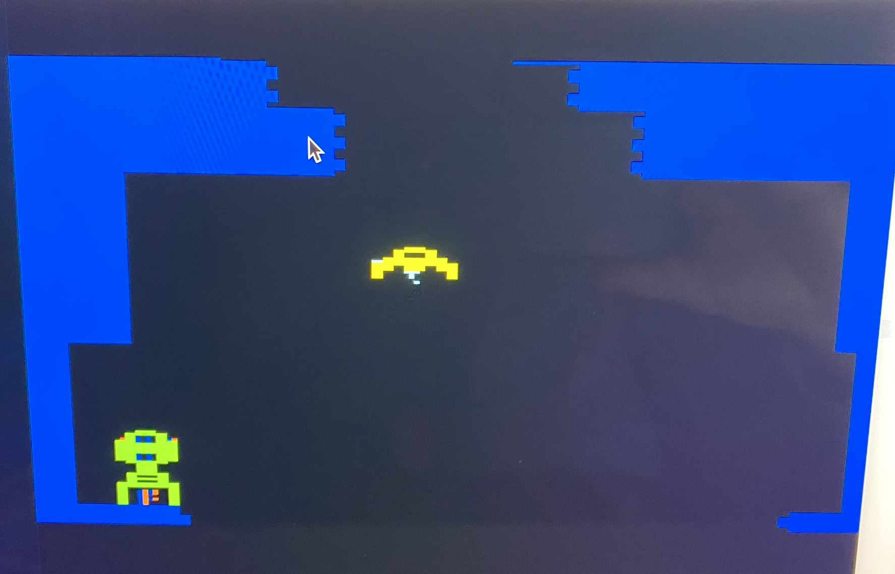

Wo stehe ich gerade? Die Steuerung des Raumschiffs ist fertig und ich habe am Wochenende den ersten Missile als "Schuss" fertig gestellt. Jetzt kommt Schuss 2 - also wie bei Phobos soll das Raumschiff abwechselnd links und rechts schiessen können. Das werde ich nächste Woche implementieren und dann den Code hier hochladen. Das ist gar nicht so unkompliziert zu programmieren und ich habe beschlossen, daß ich auf die erweiterten Möglichkeiten vom MADS Crossassembler zurückgreife und if - Bedingungen in den Code mit einbeziehe. Das macht den Code lesbarer und auch einfacher für mich zu programmieren... Die Compabilität zu den alten Assemblern nimmt natürlich ab... ich hoffe ihr könnt auch zukünftig den Code nachvollziehen! Wer aktuell in Assembler programmieren will sollte tatsächlich auf die Umgebung Eclipse mit WUDSN und MADS-Assembler zurückgreifen! LG Peter
Return to Phobos
Sooooo .... ich habe heute die Schüsse des Raumschiffes drin! Dabei habe ich mir ganz schön die Programmierfinger verbogen, denn zwei Missiles so zu programmieren, das sie abwechselnd aus dem rechten bzw. linken "Schussrohr" des Raumschiffes loslaufen und je nach Schusslänge auch durchaus gleichzeitig zu sehen sind ... also zur richtigen Zeit jeweils sperren und freigeben etc. war ganz schön tricky... aber es läuft jetzt. Der Code dafür sieht recht umständlich aus und ich habe mehrere Hilfsvariablen benutzen müssen - es läuft auch noch nicht komplett fehlerfrei - je nach Höhe des Raumschiffes mehr oder weniger gut! Hier muss ich noch ein wenig den Code verfeinern...
Hier der Code für den Header:

Und hier der Programmcode:

zu zu implementierende Landschaft (lands.asm) und Die Charaktertabelle (character.asm) sind noch unverändert!
Wenn erwünscht (für die, die nicht mit Eclipse arbeiten) kann ich auch eine kurze mov -Datei hochstellen ....
Gruß Peter
Sind diese "Grafikfehler" bei Dir auch, oder habe ich den Programmcode falsch übernommen?
Mein 600XL ist virenfrei!
nimm mal für lands.asm diesen Code:

Die letzten Tage habe ich immer wieder an der Explosion gearbeitet - und dabei festgestellt, daß es viel viel schwieriger ist, als gedacht. Die Animation für eine Explosion ist zunächst völlig ausreichend, da mein Raumschiff gar nicht so oft hintereinander schießen kann - zwei Tanks gleichzeitig zur Explosion zu bringen ist dabei fast unmöglich. Dann habe ich viel mit dem Timing experimentiert und entweder läuft die Explosion zu schnell ab und man sieht die Phasen gar nicht, oder zu langsam, wenn ich es in den Code aufwendig in verschiedenen Phasen zwischen Feinscroll und Grobscroll integriere. Die Explosion in den VBI zu bringen läuft auch zu schnell - hier könnte man mit ein wenig Programmieraufwand das Zeittiming für die Explosion vielleicht noch besser hinbekommen. Ich habe es jetzt aber erstmal einfacher gelöst: Die Explosion mit der Animation läuft direkt hintereinander ab mit einem kleinen Zeitdelay, was man leider dann im Spiel merkt, da es während der animierten Explosion zu einem kleinen Stop kommt. Ich lasse das jetzt aber erstmal so und mache endlich mit den anderen Items weiter und vor allem baue ich jetzt die Landschaft weiter aus... Gruß Peter phobos.MOV
ich war fleißig, auch wenn man es vielleicht nicht so sehr sieht!! Zunächst habe ich die Explosion implementiert, die Landschaft und die Charakter weiter ausgebaut - hier fehlen noch ein paar Landschaftsteile. Dann habe ich die Anzeige mit Titel, Score, Fuel incl. Laufleiste für den Fuel implementiert. Ich musste den Aufbau der letzten Reihe erweitern, was mich viel Schweiß gekostet hat - das war nötig weil ich die Randbegrenzung komplettieren wollte / musste. Danach hatte ich ganz unerklärliche Ruckelartefakte - daran habe ich jetzt fast 2 Tage gesessen... ich dachte schon, daß die CPU langsam an die Grenze kommt und der VBI Störartefakte reinhaut... alles musste runterreduziert werden, ohne Erfolg. Am Ende war es die Displaylist. Eine kleine Anpassung und der Ruckler war wieder raus ... omG !!!! Programmieren ist manchmal wie ein Krimi. Jetzt baue ich so langsam die Landschaft weiter aus - wie man sieht auf dem Video gibt es noch eine Menge an kleineren Fehlern. Warum nur bekomme ich diesen grünen Balken links zusätzlich rein... Der Code wird immer länger und unübersichtlicher trotz Dokumentation... noch komme ich aber klar! Aber jetzt bloß keine zu lange Pause machen. Ich stelle gerne den gesamten Code hier online und wer möchte kann selber daran rumfummeln... ob jemand da aber noch durchsteigt .. keine Ahnung!! Jetzt noch eine kleine mov - Datei - und wie gesagt: Bei Interesse stelle ich den Code hier rein! Es ist noch viel zu tun.... 😉
Mach das mal mit dem Code. Dann kann ich Dir vielleicht helfen dass Du wieder einen einfacheren Durchblick bekommst.
here we go... 😉

;---------- Abfrage Feuerknopf und Routine Schuss links-------
#if .byte strig0<#1 .and .byte feuer3=#0
#if .byte feuer5=#0 .or .byte feuer5>#180
mva #1 feuer1
mva #1 feuer3
mva xposp1 p0pf
mva xposp1 xschuss1
lda yposp1
adc #9
sta feuer2
#end
#end
#if .byte feuer1=#1
ldy feuer2
iny
iny
lda #0
sta (miss1),y
sty feuer2
iny
iny
lda #3
sta (miss1),Y
mva m0pf kollm1
#if .byte kollm1=#4
mva kollm1 kollges
mva feuer2 yschuss1
#end
#if .byte kollm1>#2
mva #211 feuer2
#end
#if .byte feuer2>#210
mva #0 feuer1
mva #0 feuer2
lda #0
sta (miss1),y
#end
#end
;---------- Abfrage Feuerknopf und Routine Schuss rechts-------
#if .byte strig0<#1 .and feuer3=#1
#if .byte feuer2=#0 .or .byte feuer2>#180
mva #1 feuer4
mva #0 feuer3
lda xposp1
adc #13
sta p1pf
sta xschuss1
lda yposp1
adc #9
sta feuer5
#end
#end
#if .byte feuer4=#1
ldy feuer5
iny
iny
lda #0
sta (miss1),y
sty feuer5
iny
iny
lda #12
sta (miss1),Y
mva m1pf kollm2
mva m1pf kollm2
#if .byte kollm2=#4
mva kollm2 kollges
mva feuer5 yschuss1
#end
#if .byte kollm2>#1
mva #211 feuer5
#end
#if .byte feuer5>#210
mva #0 feuer4
mva #0 feuer5
lda #0
dey
sta (miss1),y
iny
sta (miss1),y
#end
#end

Ein kleiner aktueller Stand anbei:rtp2.MOV
... ich war trotz wenig Zeit nicht untätig!
Bevor ich den Sound angehe, gibt es noch etliches an Code Bereinigung!
Der VBI muss schlanker und ich habe zunächst mit dem Blinker des Raumschiffes begonnen.
Für den Blinker hatte ich ursprünglich 2 Missiles benutzt und die im VBI aufwendig abwechselnd blinken lassen. Dadurch habe ich aber auch nur noch 2 Missiles für die Schüsse übrig.
Ich habe das jetzt umprogrammiert und nehme zum blinken einfach einen weiteren Player, der am Raumschiff das Blinken übernimmt. Dadurch kann ich noch eine weitere Farbe ins Raumschiff bringen.
Der ganze Code wird dadurch schon etwas schlanker. Anschließend habe ich fast den gesamten Blinkcode aus dem VBI ins Hauptprogramm gezogen und die ganzen zeitaufwendigen IF - Abfragen sind jetzt im Hauptcode.
Jetzt kann ich den Code für die Schüsse umbauen - damit war ich noch nie so richtig zufrieden - außerdem sollen jetzt alle 4 Missiles als Schüsse benutzbar werden - auch den Code versuche ich wenn es geht auszulagern....
Liebe Grüße
Peter

Wenn nun im Hauptprogramm festgestellt wird, dass geschossen wurde, bereitet man einen freien Missile vor, indem man ihn an die richtige Position setzt und setzt sta missile,x auf den y-Wert des Schusses. Die Routine erkennt nun dass der Missile bewegt werden muss. Man kann im Hauptprogramm die Kollision abfragen und dann auswerten."missile" sollte auf 0 gesetzt werden, wenn der Schuss den untern Rand erreicht hat oder ein Treffer erfolgte.
Ich hoffe Du kannst meinen Gedanken folgen und es hilft Dir weiter.
Hallo Janko und vielen Dank für deinen kreativen Lösungsansatz! So ähnlich wie du es schreibst, habe ich es auch jetzt vor! Allerdings möchte ich so wenig Abfragen und Bedingungen in die Missileroutine im VBI reinpacken wie möglich. Rein theoretisch sollte es ja zu 4 Schüssen gleichzeitig kommen können, daher muss der VBI das auch zeitlich abarbeiten können - sonst macht es keinen Sinn. Dann kann das aber auch ständig im Hintergrund laufen und ich mache es nur jeweils (durch x-Positionierung) sichtbar. Also alle 4 Missiles laufen ständig vom Bildschirmoberrand zum Unterrand - wenn der Unterrand erreicht wird, dann startet der Missile wieder von oben. Die X-Position wird auf 0 gesetzt - also sieht man die Missiles primär nicht. Die Joystickabfrage läuft im Hauptprogramm (das packe ich in die Feinscrollroutine, da ich hier noch Zeit habe und eh mit einer Warteschleife verzögern muss) - sobald der Feuerknopf gedrückt wurde kommt der entsprechende Werte in die y-Position und x-Position des jeweiligen Missile und er wird sichtbar. Läuft er nach ganz unten oder an den Boarderrand geht x auf Null und der Missile wird wieder unsichtbar - passiert eine Kollision mit einem Item startet die Explosionsroutine. Entsprechend läuft das mit den anderen drei Missiles....
... hier nun das erste Ergebnis:
Ich habe zunächst ein Missile umgesetzt. Die Routine im VBI sieht. nun extrem abgespeckt so aus:
Alles andere läuft im Hauptprogramm. Die Joystickabfrage für den Schuss und das Setzen der Parameter. Ich habe den Schuss zur Kontrolle noch sichtbar am linken Bildrand mitlaufen lassen und man sieht im Video sehr schön, daß der Schuss ständig läuft und wegen des schlanken Codes den VBI praktisch gar nicht belastet. Drückt man den Feuerknopf, wird die Position auf x und y verändert und der Schuss wird sichtbar bis der untere Rand erreicht ist - dann geht die x Position wieder auf den hier noch gerade sichtbaren Bereich am linken Rand. Beim finalen Spiel wandert der dann natürlich ganz raus. Es sind noch ein paar Fehler drin und die Kollisionsabfrage muss noch rein! Außerdem muss noch eine intelligente Steuerung der 4 Schüsse rein, die einmal abgefeuert ja bis nach unten oder bis zur Kollision durchlaufen müssen. Hier das kurze Video:#
Peter
Heute habe ich an den Schüssen gearbeitet und alle 4 Schüsse funktionieren jetzt gut. Der Hauptcode liegt im Hauptprogramm und der VBI ist schlank und wenig belastet. Leider habe ich schon das nächste massive Problem... Aber hier erstmal der Code vom VBI und vom Hauptprogramm:

und noch ein kleines Video: rtp2.MOV
und nun das Problem:
Es sind die Kollisionen... Die Missiles laufen ja im VBI und erkennen dort auch die Kollisionen. Wenn jetzt im Hauptprogramm die Abfragen kommen und die verschiedenen Aktionen der jeweiligen Kollision, ist der Missile ja bevor überhaupt was passiert im VBI schon ein paar Zeilen weitergegangen und hat dann schon ganz andere Kollisionen gemacht bzw. die eigentliche Aktion kommt im Hauptprogramm zu spät.... ich habe heute einige Stunden mit allen möglichen Varianten experimentiert aber keine gute Lösung gefunden. Programmiere ich die ganze Schusslogik im Hauptprogramm, laufen die Missiles zu langsam und ruckeln. Programmiere ich alles im VBI dann verbrauche ich dort wieder zu viel Zeit. Ich fürchte aber es geht nicht anders... Oder übersehe ich da etwas?? LG Peter

Ich habe jetzt mal rumexperimentiert, aber dieses Bildschirmruckeln ist blöd, da es auch dann ab und zu Fehler in der Landschaft produziert. Ich kann es auch kaum reproduzieren... manchmal ruckelt es stark und manchmal gar nicht.
Heute habe ich dann auf 2 Schüsse verzichtet und somit den Code im VBI deutlich reduziert - das Ruckeln ist weg. Auch habe ich die komplizierten If Then Or Schleifen weggelassen und es nativ programmiert - in der Hoffnung, daß es stabiler läuft. Fazit: Weniger Code im VBI stabilisiert das System, aber auch mit 2 Schüssen scheine ich nicht viel Luft zu haben, was seltsam anmutet... habe ich mich verrechnet? Ich war von ca. 1500 Befehlen - also 7000-8000 Taktzyklen ausgegangen. Mit 4 Schüssen verbrauche ich 610 Befehle, mit 2S Schüssen nur 380 Befehle - also noch viel Luft nach oben. Woran hängt es dann? Schafft der Rechner zwar die 610 Befehle ohne dass er abstürzt aber mit zunehmender Belastung des VBI wird das System instabil??? So bekomme ich keinen vernünftigen Sound mehr rein... Oder habe ich irgendwo einen Denkfehler?? Muss ich ganz gezielt WSYNC einsetzen (alle Versuche machte es eher schlechter). Ist meine Lösung mit dem Fein-/Grobscroll mit 2 Bildschirmen zu instabil??? Wie bloß haben die Jungs das früher programmiert und die Shooter so schön hinbekommen?? Für Ideen bin ich echt dankbar! Gruß Peter
hier das Video mit 2 Schüssen:
und das Video mit 4 Schüssen:
in beiden Fällen wird die Kollision noch nicht richtig erkannt und die Explosion läuft nicht richtig... aber das muss ich ja noch anpassen!

Ich hoffe ich nerve oder langweile hier keinen mit meinem Projekt - allerdings, muss man ja auch nicht lesen ... 😉
Mein Zwischenfazit bislang:
- Ich lerne jeden Tag den Atari besser kennen und werde immer sicherer in Assembler.
- Es gibt unglaublich viele Möglichkeiten und aber auch Tücken - mein Respekt gegenüber den Programmierern von damals ist deutlich gestiegen - toll, was die aus der Kiste rausgeholt haben!
- Wir haben ganz klare Limitationen hinsichtlich Zeit und Größe des Programmes - es geht vieles aber nicht alles und man muss sein Projekt wirklich sehr gut planen.
- Und genau das macht es aus... sich ständig neuen Herausforderungen ausgesetzt sehen, grübeln grübel grübeln und Lösungen finden und umsetzen. Und genau darum haben die meisten alten Programme auch so viel Charme - nämlich weil da so viel Arbeit, Hirnschmalz und Liebe drinsteckt....
- Mein Projekt wird wohl noch einige Monate verschlingen, denn es soll gut und spielbar werden... und dann freue ich mich schon auf das nächste schöne Projekt, wo ich viele Dinge primär ganz anders plane....
Gruß Peter

... Ihr Lieben, vielen Dank für die Rückmeldungen und vielen Ideen. Das tut gut und spornt an... und alle Ideen und Tips sind mehr als willkommen. Zong Hefte .... ich suche mal! Schönen Abend allen! Gruß Peter
Was macht mein kleines Projekt? In den letzten Wochen hatte ich sehr viel an verschiedenen Dingen programmiert und experimentiert... und mich ein wenig verrannt. Ich bin dann mal einen Schritt zurückgegangen und habe eine etwas ältere aber stabil funktionierende Version genommen und da weitergearbeitet. Ich kann jetzt nicht das ganze Programm komplett ändern, möchte es aber fertigstellen und es funktioniert dann nach den ursprünglichen Kriterien. Ich habe nicht 4 sondern nur 2 Schüsse und die laufen abwechselnd und nicht zugleich. Das war das ursprüngliche Konzept und dabei bleibt es jetzt. Der VBI ist etwas schlanker geworden, aber noch recht voll. Da passt nicht mehr viel rein, braucht es aber auch nicht. Die Schüsse funktionieren jetzt und auch die leidliche Kollision funktioniert zu 98% ohne Fehler. Es gibt jetzt einen ständigen Hintergrundsound, die Explosion der Items funktioniert stabil und mit Sound und die Schüsse laufen jetzt auch mit Sound. Am Sound werde ich später noch arbeiten und vielleicht implementiere ich noch die xSFX Engine ins Programm. Die jetzige Engine ist brutal einfach und mini... geht aber zunächst.
Bevor ich dann mit der Landschaftsgestaltung weitermache und dann noch die nächsten Features reinbringe, will ich nochmal die Explosion angehen. Das gefällt mir noch nicht, da eine Explosion immer zu einem kleinen Programmstop führt. Meine Idee dafür sieht folgendermaßen aus: Im Moment printet das Programm hintereinander mit kleiner Warteschleife die 4 Explosionsphasen über das Item bis es weg ist... Phase 4 ist alles 0 also weg. Die Lösung soll so sein: Die Explosion wird erkannt, das Item wird mit dem ersten Explosionscharakterset überschrieben, dann wird der erste Explosionscharakterset während das Programm weiterläuft mit den 3 weiteren Phasen überschrieben und so läuft die Explosion weiter während das ganze Programm weiterläuft. Theorie glasklar, Umsetzung nicht ganz einfach, da auch das ganze Timing stimmen muss..... Zum Glück habe ich seit einer Woche Freund Omikron in den Knochen und bin entsprechend zuhause und finde etwas Zeit das zu programmieren....
Gruß Peter

Hallo Ralf, vor meinem nächsten Projekt werde ich mir auf jeden Fall Gedanken machen, wo ich wie was mache. Bei RTP habe ich ja relativ wild losprogrammiert und bin dann immer tiefer in die Materie eingetaucht. Bislang konnte ich alle größeren Probleme lösen - weiß aber genau, daß vieles anders vielleicht besser hätte gehen können. So hat mich z.B. das ganze Zeittiming echt immer wieder beschäftigt und oftmals durch notwendige Programmänderungen unerklärliche Ruckler beim Scrolling beschert. So musste ich z.B. die Idee von 4 Schüssen aufgeben, weil ich es einfach nicht mehr sauber hinbekommen habe, ohne das es woanders hakte. Die Ruckler habe ich jetzt mittlerweile ganz gut im Griff durch richtiges Timing von RTCLOK - das Feinscrolling z.B. läuft bei mir im Hauptprogramm und wird durch RTCLOK gesteuert. Die eigentlichen unerklärlichen Ruckler bekomme ich mit der Abfrage PAL oder NTSC in Kombination mit vcount und entsprechenden kleineren Pausen auf vcount getriggert in den Griff. Damit würde ich auch die 4 Schüsse hinbekommen... aber das jetzt alles umzubauen macht keinen Sinn, das setze ich den im nächsten Part um. Auch das ganze Scrolling werde ich anders machen - nämlich mit DL Verschiebungen... vielleicht baue ich dann dann das Spiel in einer Bitmapgrafik auf. Was ich wirklich gelernt habe in den letzten ca. 6 Monaten ist die erstaunliche Komplexität dieses kleinen Rechners. Es gibt so viele Möglichkeiten und aber auch Beschränkungen wo man wirklich gut planen muss... Thema Speicher, Geschwindigkeit, Charakter etc etc.... Liebe Grüße Peter
p.s. Ich habe heute die allererste Betatestversion fertig - das Programm läuft komplett vom Intro zum Spiel - mit Sounds, Musik, Explosionen, Score, Schiffe (man hat 5) werden zerstört, Ende und Rücksprung zum Intro mit möglichem Neustart. Es fehlt noch das Endlevel und etliche Bugs müssen noch fixiert werden, auch ist die Landschaft noch in Teilen zu schwer... das muss noch spielbarer werden! Auf jeden Fall wird am Ende ein komplettes und fertiges Spiel entstanden sein für alle, die Bock drauf haben.... 😉
Status Return To Phobos:
Das Spiel ist im Prinzip fertig!
Ich habe im Grunde alle Elemente jetzt drin und man kann das Spiel vom Anfang bis zum Ende komplett durchspielen. Dabei gibt es ein Intro und ein Extro, einen durchgehend scrollenden Part, einen Part wo man aktiv nach unten sich scrollend bewegen muss. Es gibt eingeschobene Zwischenlevel und einen Endgegner, den man besiegen muss. Alle Sounds sind drin incl. der Musik (es gibt drei verschiedene Musikstücke). Die Items habe ich umgearbeitet und das Spiel heisst jetzt auch anders - somit sind auch mögliche alte Rechte gewahrt.
Was ist noch zu tun? Die Landschaft gehe ich jetzt intensiv durch nach guter Spielbarkeit (ein paar Ecken erscheinen zu schwer), es gibt noch ein paar kleine Bugs, die ich bearbeiten muss. Die Kollisionserkennung mit Explosion der Items ist noch zu ungenau - hier werde ich noch Hirnschmalz reinstecken. Dann wird getestet (Janko) und meine Frau kümmert sich noch um den englischen Text (mein Englisch ist naiv).
Freier Speicher für Coding: Noch ca. 1300 Bytes... das reicht noch für Kleinigkeiten, aber ich bin ja auch fertig. Ein aufwendiger Highscore ist da wohl nicht mehr drin... und dann gehts zum Holger 😉
Grüße Peter
Status des Spiels: Return To Phobos heißt jetzt Battle Of Eris ! Eris ist ein kleiner Zwergplanet am Rande des Sonnensystems und wurde erst vor ein paar Jahren entdeckt. Meine Geschichte setzt hier an, denn die Aliens sind nach der verlorenen Schlacht auf Phobos nach Eris geflohen und jetzt wieder erstarkt.
Das Spiel ist jetzt fertig. Ich habe noch einen Highscore eingebaut mit insgesamt drei Rankingplätzen, die auch auf Diskette abgespeichert werden. Der Speicher ist jetzt wirklich ausgereizt... mir bleiben noch genau 170 Bytes...
Es gibt 3 verschiedene Musikstücke fürs Intro und Extro, für das Spiel selber und für die Zwischenlevel. Man spielt in mehreren Phasen: 1. Der Autoscrol 2. Der Scrol durch aktiven Joystickeinsatz mit anderen Items 3. Der Endgegner Die Zwischenlevel kommen im Autoscrol.
Das Spiel läßt sich nur mit einem Atari 130 XE spielen. Im PAL-Modus läuft es schön flüssig, NTSC ruckelt leider... das werde ich auch nicht viel besser hinbekommen, da der VBI und die CPU vom Timing komplett ausgelastet sind. Die gesamte Entwicklung des Spiels hat jetzt fast ein Jahr gedauert... ich kann mich noch gut an meine ersten Schritte erinnern, wo ich überlegt habe, wie ich "Hallo Welt" scrollend auf den Bildschirm bringe... Ich hatte große Hilfe von JAC und Sascha auf der Fujiama letztes Jahr mit der Einrichtung meiner Programmierumgebung, danke an alle, die mir hier im Forum immer wieder wichtige Inputs gegeben haben! Mein besonderer Dank gilt natürlich meinem neuen Freund Janko, ohne dessen Beistand in etlichen Fragen wäre das Programm nie so geworden ... danke Janko!!
Ob das Spiel würdig genug für den Wettbewerb ist oder nicht, ist mir gar nicht so wichtig... aber wenn es ein einziger gerne mal spielt und ein wenig Gefallen dran findet, dann bin ich mehr als zufrieden! Gruß Peter
Hallo Peter,
irgendwie habe ich Probleme mit dem Spiel. Sehr häufig passiert nichts mit den Objekten wenn ich auf sie schieße. Oder eine Explosion findet irgendwo im normalen Playfield statt wo sich gar kein Objekt befindet. Meine Hardwareconfig: 800XL mit Turbo Freezer / FujiNet
Du hast geschrieben das es nur auf 130XE läuft. Deshalb habe ich es mal im Altirra mit 130 XE Config (OS Rev. 3) probiert: Aber da läuft es auch nicht richtig. Ist ggf. die Version für den Softwarewettbewerb (MAG150H.ATR) defekt?
Schau mal das Video: https://drive.google.com/file/d/1cwzp2OJouqCVg6jLU7cIaA8t--UQ312c/view?usp=sharing
Wenn das Spiel frisch gebootet ist, funktioniert das allererste Mal spielen am besten. Da gehen noch die meisten Objekte kaputt. Aber wenn man dann gestorben ist wird es schon recht schnell "komisch" und reagiert eben nicht mehr richtig.
Altirra Config: Base system PAL 130XE Additional Devices None OS Firmware Atari XL/XE OS ver.3 [29F133F7] Mounted Images Disk: MAG150H.ATR
Hallo, vielen Dank für die Rückmeldung! Ich habe gerade die final Version am Mac-Emulator und am Altirra getestet - alles läuft wunderbar! Allerdings - und das ist mir schon auf der Fuji aufgefallen als ich andere beim spielen von BoE beobachtet habe - läuft die Schuss-/Kollisionserkennung nicht bei Dauerfeuer. Das habe ich einfach nicht bedacht und entsprechend abgefangen, da mein Joystick diese Funktion nicht besitzt. Janko und ich haben das Spiel wochenlang getestet und konnten die allermeisten Bugs finden und entfernen - nicht alle allerdings. Manchmal kann man durch die Landschaft schiessen und hin und wieder erkennt er die Kollision nicht, wenn man ein Objekt trifft - es liegt wohl am timing und könnte mit dem Dauerschuss in Zusammenhang stehen. Die Schüsse sind ja gewollt so, daß man immer nur einen Schuss abgeben kann und zwar wechselweise links / rechts. Ich denke wenn man Dauerfeuer drückt, verliert das Programm den Kollisionsstatus... in CavernsOfEris wird es das nicht so geben. Also: Kein Dauerfeuer bitte!! 😉
... übrigens... das Spiel ist nicht leicht, aber mit ein wenig Übung kommt man bis zum Endgegner und kann diesen auch besiegen! Ich persönlich bin mehrfach komplett durchgekommen, schaffe es aber auch nicht immer. Am absolut schwierigsten sind die breiten Energiebarrieren, da muss man echt ganz genau das timing hinbekommen. Auch durch das Energielabyrinth muss man erstmal durchkommen - wobei, wenn man den richtigen Weg kennt, ist es gar nicht so schwer 😉
Ja, es ist definitiv nicht einfach. Manchmal komme ich nicht mal um die ersten Ecken, oder lande in der Mauer. Versterbe IN der Mauer, also nicht an der Mauer 😁 . Ohne Dauerfeuer. Gespielt am MacBookPro/Intel mit Atari 800 MacX Gruß Wolfgang
... ich habe gerade mal ein kurzes Spielchen gemacht und es gerade auf youtube hochgeladen... bin jetzt leider auch nicht ganz durchgekommen auf Anhieb, aber recht weit gekommen... Hier der Link:
Tatsächlich! Wenn man nur Einzelschüsse absetzt ohne den Feuerknopf gedrückt zu halten geht es viel besser. ok!
